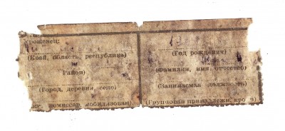

Начнём с краткой исторической справки. Медальоны впервые появляются в РККА в 1925 году (здесь мы не касаемся темы так называемых «увольнительных жетонов»). Как следует из «Инструкции по использованию медальонов с личными сведениями о военнослужащих РККА и Флота» от 15 августа 1925 г., пункт №2: «Медальон состоит из самого медальона (металлического), пергаментного листка в нем с краткими сведениями о военнослужащем и конца тесьмы для ношения медальона на груди». Речь идет о типе медальона, получившем в просторечии наименование «ладанка» из-за визуального и конструктивного сходства с христианской иконкой-ладанкой. Особо хочется выделить и последний, 10-ый пункт данной инструкции: «Начальствующие и инспектирующие лица обязаны проверять наличие медальонов у военнослужащих при посещении ими частей и учреждений». «Медальон относится к табельным вещам, к предметам снаряжения и считается вещью бессрочной» (пункт №9). На основании данной инструкции мы берём за отправную точку факт обязательного ношения военнослужащим медальона в военное время. Теперь давайте вспомним, когда появился тот самый, широко всем нам известный черный эбонитовый пенал. Данный тип медальона был введен «Положением о персональном учёте потерь и погребений личного состава Красной Армии», объявленным приказом НКО № 138 от 15 марта 1941 г., то есть незадолго до начала войны. Вопреки расхожему мнению, такой медальон просуществовал не до конца 1941 года, а практически до конца 1942-го и был отменён и исключён из табелей снабжения Приказом НКО № 376 от 17.11.1942 года.

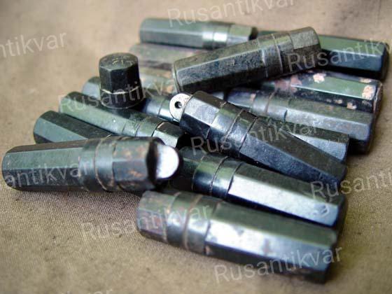

Медальон образца 1941 года имел, как минимум, четыре разновидности типов капсул. Постараемся их описать. 1-ый тип – шестигранная эбонитовая капсула, самый распространенный тип. 2-ой тип – шестигранная эбонитовая капсула с ушком и отверстием в нем для ношения на шее (в просторечии – «морской медальон»). Также встречаются граненые эбонитовые капсулы с ушком, но без отверстия для ношения на шее. 3-ый тип – эбонитовая капсула без граней с ребристым основанием крышки (так называемый «блокадный медальон»). 4-ый тип, наименее известный, - металлическая капсула-тубус, состоявшая из двух частей – самого пенала со шпуньком и крышки.

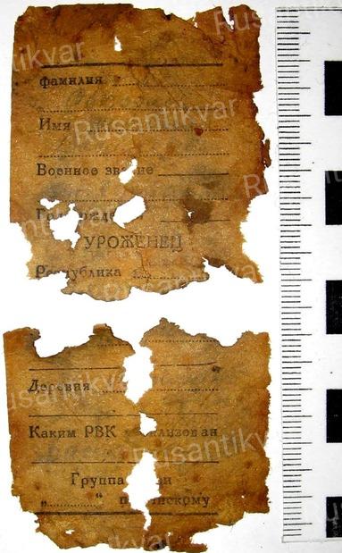

Медальон образца 1941 года имел два типа типографского бланка. 1-й тип – стандартный типографский бланк, состоящий из двух одинаковых частей. 2-й тип – стандартный типографский бланк для подразделений НКВД, в частности, пограничной охраны. Такой бланк отличался от стандартного структурой, большим размером и полосой зелёного цвета, напечатанной в середине бланка. Структурные различия касались разделов «Уроженец» и «Адрес семьи». Так, в бланке 2-го типа после графы «Год рождения» в левой части бланка сразу после слова «Уроженец» указывалось в скобках, какие сведения солдат должен был записать: «республика, край, область, город, район, сельсовет, деревня». Далее в бланке следовали семь пустых граф для заполнения. В разделе «Адрес семьи» было шесть пустых граф, после него шел раздел «Каким РВК мобилизован» - четыре пустых графы. Далее – раздел «Групповая принадлежность крови без графы, текст также располагался в левой части бланка. В правом нижнем углу ставился номер заказа в типографии, например - «Зак. 1420». Печать бланков медальона в разных типографиях допускает различия в бумаге документа и вариативность в количестве пустых граф для заполнения в бланке 2-го типа. Данный тип бланка, как и 1-ый тип, заполнялся в двух экземплярах. Известны случаи, когда в подразделениях новобранцам вместе с амуницией и снаряжением выдавался медальон с заполненным писарем бланком. Встречались бланки, заполненные машинописным способом.
Интересно, что 1-ый тип бланка имел две разновидности: 1-ый и 2-ой вариант. 2-ой вариант короче первого, имел иной порядок граф. Так, текст графы «Каким РВК мобилизован» шел сразу за «Военным званием», далее – «Групп. принадлеж. крови». В первом варианте бланка этот раздел шёл в самом конце, после графы «Деревня» из «Адреса семьи» - «Группа «___» крови по Янскому». В разделе «Уроженец» бланка 2-го варианта отсутствуют графы: «Республика», «Город». Возможно, такой вариант изначально предназначался для солдат, призываемых из сельской местности, а 1-ый вариант был универсальным.

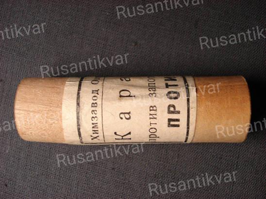

Случаи использования пеналов от «Карандашей» в качестве капсул для хранения бланков медальонов подтверждают вероятность применения любого подходящего предмета в качестве «футляра» для записки с личными данными военнослужащего. В этом контексте представляли бы несомненный интерес статистические данные следующего характера: какой процент бланков из неуставных капсул относился к самодельным запискам, а какой – к стандартным типографским бланкам.

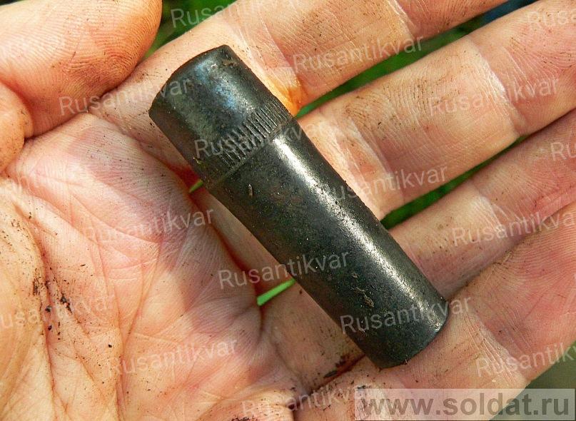

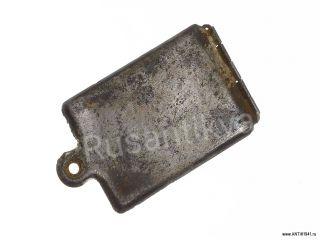

Теперь коснёмся вопроса о металлической капсуле-тубусе медальона РККА. Мы не располагаем сведениями о нормативных документах, вводящих данный образец капсулы, и опираемся на данные, полученные практическим путем в ходе проведения поисковых работ на местах боев 30-й Армии в июле и августе 1941 года на территории современного Ярцевского района Смоленской области и в зоне боевых действий 20-й Армии в ноябре и декабре 1942 года на территории современного Зубцовского района Тверской области.
В дивизиях, входивших в состав 30-й Армии, использовались различные типы капсул и бланков медальонов. Так, при останках бойцов 242-ой стрелковой дивизии, эксгумированных в ходе поисковой экспедиции, проведённой поисковым отрядом «Высота им. Дмитрия Сячина» весной 2001 года в заболоченной местности в районе урочища Ерхово, были обнаружены стандартные капсулы и бланки 1-ого типа. Однако в трети найденных медальонов вместо второй части бланка была вложена самодельная записка со сведениями о солдате, видимо, сказывалась нехватка в подразделении типографских бланков. Летом 2013 года во время разведывательно-поискового выезда в той же местности в зоне боев 251-й стрелковой дивизии в воронке на глубине полуметра был обнаружен сброс из нескольких десятков медальонов и портмоне. Рядом лежали пачки сгоревших документов. 20 капсул медальонов были эбонитовыми (1-й тип), 10 металлических цилиндров, 8 медальонов-ладанок. Почти все медальоны были открыты, лишь в одной металлической капсуле сохранился бланк, который удалось прочитать. Опираясь на результаты поисковых экспедиций, следует добавить, что в целом для 251-й стрелковой дивизии характерны именно металлические капсулы 4-го типа. 242-я дивизия формировалась в Москве. 251-я в Подмосковье (Кашира, Коломна). В обеих дивизиях много призывников из Москвы и Московской области.
107-я танковая дивизия тоже входила в состав 30-й Армии. Подразделение было переброшено с Дальнего Востока. При бойцах, найденных на местах боев 107-й дивизии, удавалось обнаружить исключительно медальоны-ладанки образца 1925 года, что стало досадным препятствием для работы по установлению личностей – боевые действия проходили на сельскохозяйственных угодьях, которые и впоследствии использовались по прямому назначению. Агрессивная среда минеральных удобрений не оставила таким медальонам ни единого шанса быть прочитанными.
Теперь обратимся к 42-й Гвардейской стрелковой дивизии из состава 20-ой Армии. У бойцов, павших в ноябре 1942 года, на 87 эксгумированных приходится одна эбонитовая капсула первого типа со стандартным типографским бланком внутри, принадлежавшая кадровому военнослужащему младшего комсостава, 4 гильзы от винтовки системы Мосина, заткнутые пулей или деревянной пробкой, 4 металлических капсулы. Все сохранившиеся в гильзах и металлических капсулах бланки оказались самодельными и были заполнены однотипно (возможно, оригинальные типографские бланки были извлечены при погребении и заменены самодельными).
Мы не берёмся на основе приведённых данных выявлять чёткое процентное соотношение капсул первого типа, металлических капсул и самоделок, но стараемся обозначить следующее: металлические капсулы активно использовались как в начальный период войны, так и в конце второго года противостояния. Самодельные медальоны не характерны для первого года войны, но составляют значительную часть от общего количества медальонов, найденных при бойцах, павших в боевых операциях с конца лета 1942 года. Мы также не будем исключать вероятности существования металлических капсул других типов, имеющих как минимальные, так и значительные отличия от описанного в данной заметке. Если такие капсулы существовали, то производиться они могли малыми партиями, в том числе и на артельных производствах.

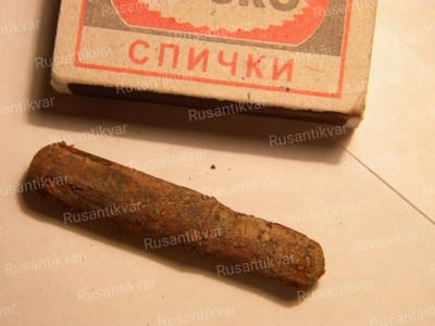

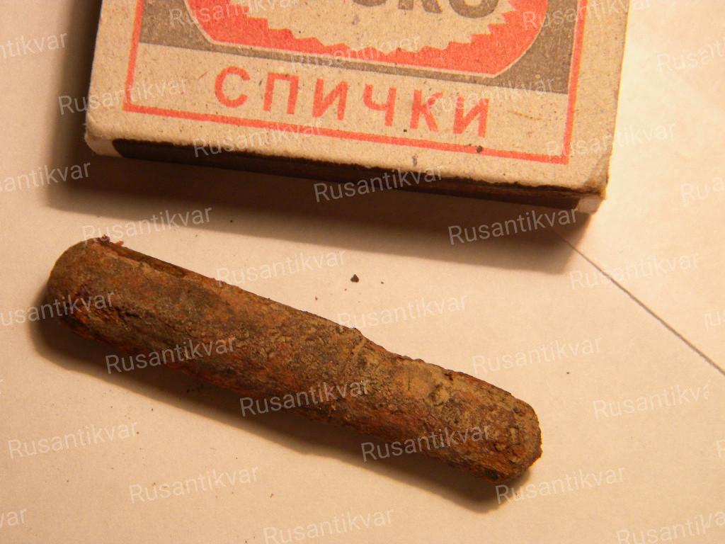

Металлическая капсула меньше гильзы, обычно покрыта слоем ржавчины, ее не всегда удается распознать с первого взгляда среди заржавленной мелочи и стреляных гильз, найденных вместе с останками. Правильно открыть такую капсулу тоже нелегко, это требует определенной сноровки и терпения. Медальон этого типа хорошо сохраняется только при глубоком залегании останков, если же глубина захоронения не превышает полуметра – ржавчина разрушает капсулу. Тонкая бумага бланка, извлеченного из металлической капсулы, требует большого мастерства в сохранении и исследовании. Железные медальоны не стоит пытаться открыть самостоятельно, если ранее вы не имели такого опыта.

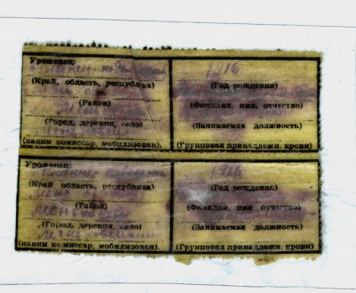

2.1 Бланк медальона образца 1925 г., найден ПО «Центр» подо Ржевом осенью 2015 г.;
2.2. Двойной бланк медальона образца 1925 г.
(фото из архива В.Л. Нестратенко);
Сообщения: 1394
Re: Несколько слов о солдатском медальоне
Сообщение Raid » 02 авг 2020, 12:39

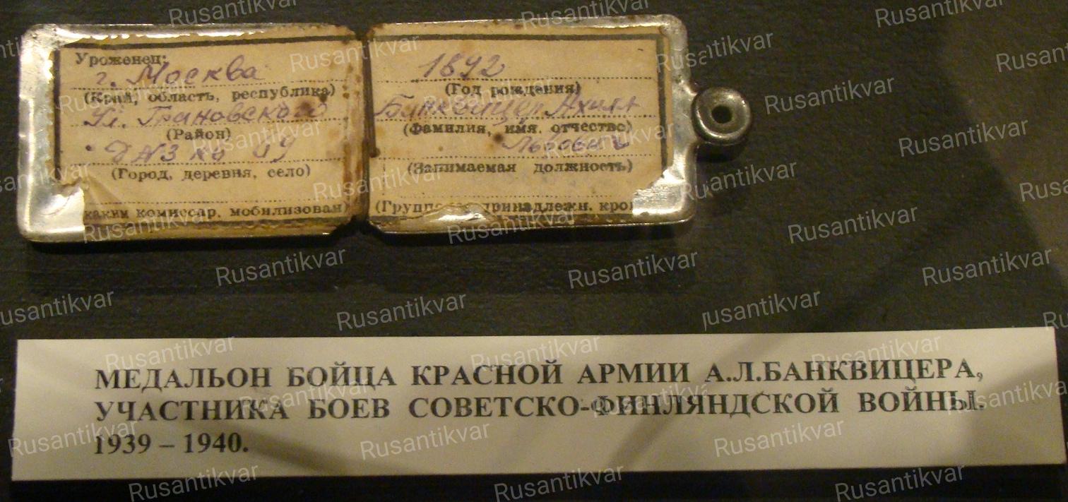

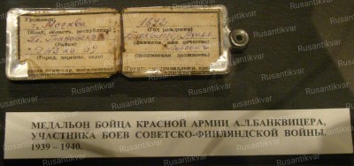

2.3. Заполненный бланк в медальоне образца 1925 г.
(фото С.И. Садовникова);
3. Шестигранные медальоны 1-го и 2-го типов образца 1941 г.
(фото из сети Интернет);

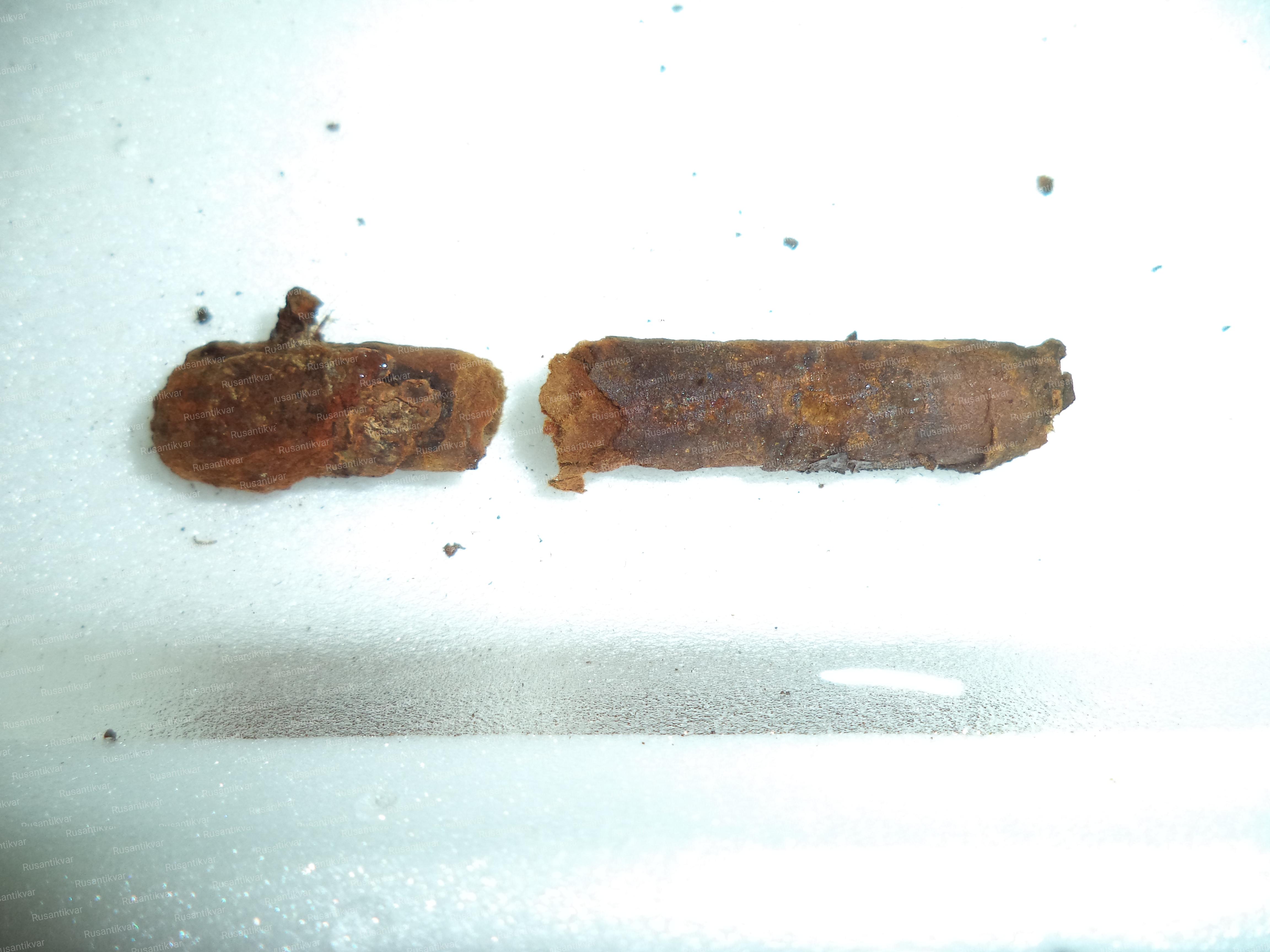

5. Металлический медальон 4-го типа образца 1941 г. (фото из архива И.Н. Подколзина);

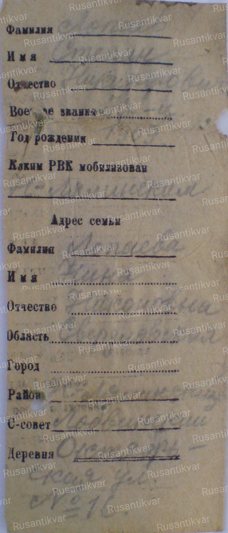

6. 1-й тип бланка медальона образца 1941 г.;
7. 1-й тип бланка медальона образца 1941 г., 2-й вариант (фото с сайта www.soldat.ru);

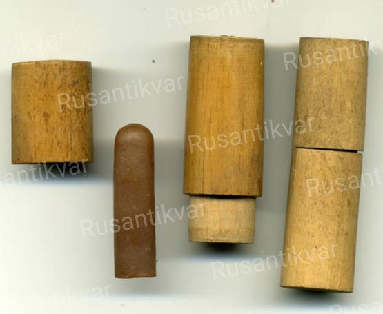

9. Футляр «Карандаша против запотевания противогаза»
10. Открытый пенал с карандашом (фото из сети Интернет);

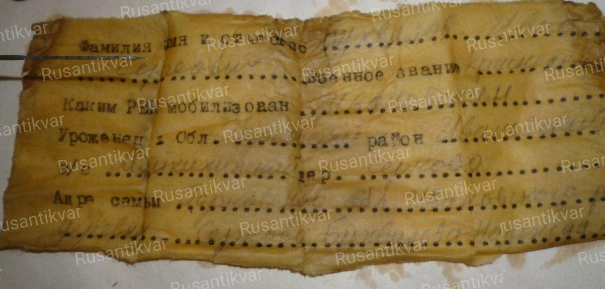

12.1 Развернутый нестандартный бланк медальона образца 1941 г.
(работа с бланком – И.Н. Подколзин);
12.2 Одинарный нестандартный бланк медальона образца 1941 г.,
найденного в Зубцовском районе ПО «Победа»;
13. Фрагменты нестандартного бланка медальона, найденного в Зубцовском районе ПО «Победа» (фото из архива А.В. Дорошенко);
