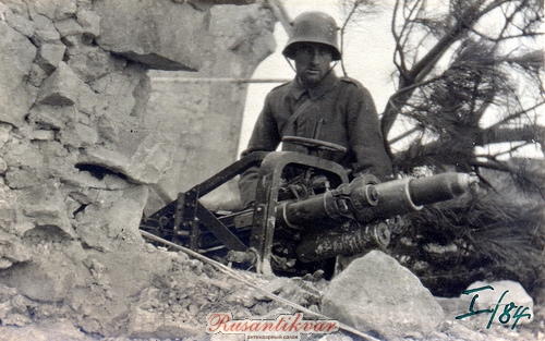

Миномет создавался как средство для уничтожения пехоты и легких укреплений полевого типа. Будучи ранним представителем этого вида оружия, миномет сохранил некоторые черты артиллерийского орудия – противооткатные приспособления, нарезной ствол. Стрельба, однако, велась с неподвижной платформы, а не с лафета, отдача частично поглощалась противооткатными приспособлениями, частично передавалась на грунт через плиту, на которой и был собран миномет. Плита служила основанием при стрельбе и миномет мог вращаться на ней на 360 градусов, чем достигалась высокая маневренность огня. На ближние расстояния миномет мог перемещаться расчетом, на дальние перевозился на специальной двухколесной повозке, с которой, в случае необходимости, мог вести огонь.
Миномет конструктивно состоял из плиты, верхнего станка, ствола с противооткатными приспособлениями, механизма вертикальной наводки, стреляющего механизма и прицела.
Ствол миномета, как указывалось выше, нарезной. В нем сделано шесть широких нарезов. Снаряд заряжался с дульной части, нарезы входили в имеющиеся на снарядном пояске готовые выступы. Снаряд имел несколько большую длину, чем короткий ствол, поэтому заряженный в миномет он выступал над дульным срезом.
Для производства выстрела следовало зарядить миномет, вставив до упора снаряд в ствол, навести миномет в цель и с помощью спускового шнура привести в действие стреляющее приспособление.
