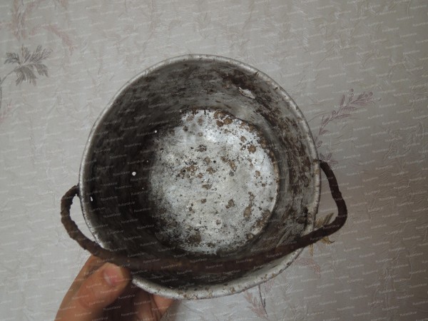

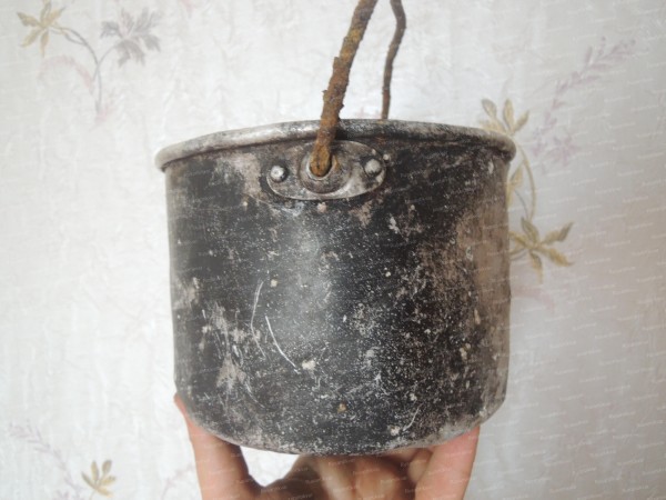

Сообщение КОТТ » 02 сен 2021, 13:29
Алюминиевый котелок ранний

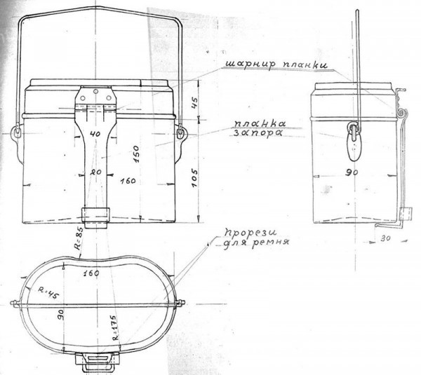

​Чертёж котелка образца 1936 года (РГВА) -
