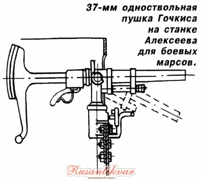

Эти пушки не имели автоматики вообще, то есть закрывание и открывание затвора происходило вручную. Вес тела пушки был около 33 кг, а с установкой - около 90-100 кг. Установка была вертлюжного типа с плечевым упором, гидравлическим тормозом отката и пружинным накатником.
При весе снаряда 0,5 кг начальная скорость составляла 442 м/с. Взрыватель донный или 8-секундная дистанционная трубка. Часть снарядов наполнялась веществом, оставляющим <дымный след>, т. е. своеобразным трассером.
Они устанавливались на жестких (безоткатных) станках вертлюжного типа или на станках ОСЗ системы Алексеева, имевших гидравлический компрессор и пружинный накатник. Вес тумбовой установки Алексеева - 90 кг, а ее упрощенного катерного варианта- 11,1 кг (в обоих случаях - без орудия).

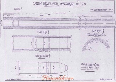

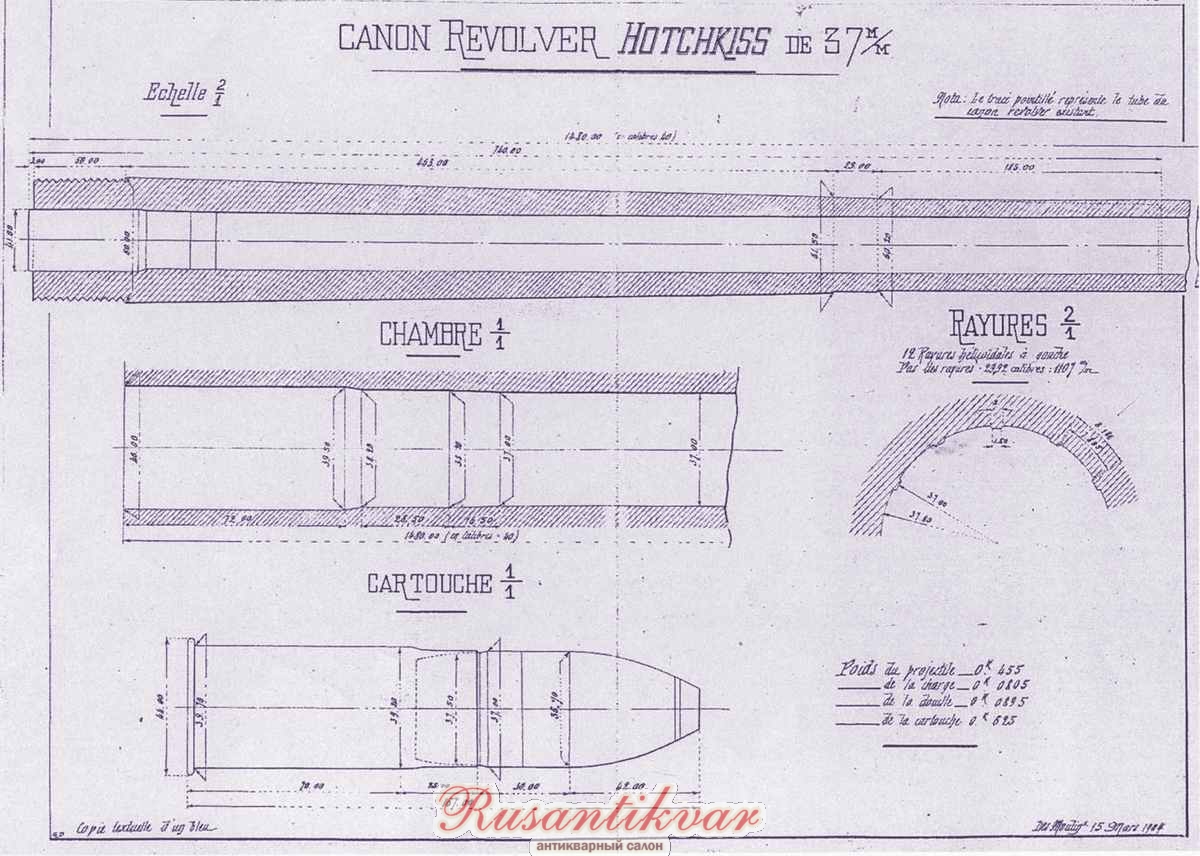

Тактико-технические характеристики 37 мм. пушек Гочкиса. (в морском варианте)
Калибр, дюйм/мм 1,45/37
Длина ствола, мм/клб 842/22,8
Длина нарезной части, мм 617
Крутизна нарезов, клб 30
Число нарезов 12
Глубина нарезов, мм 0,4
Вес орудия с замком, кг 32,8
Тактико-технические характеристики 37 мм. пушек Гочкиса. (в пехотном варианте)
Число нарезов 12
Вес орудия с замком и лафетом, кг 300

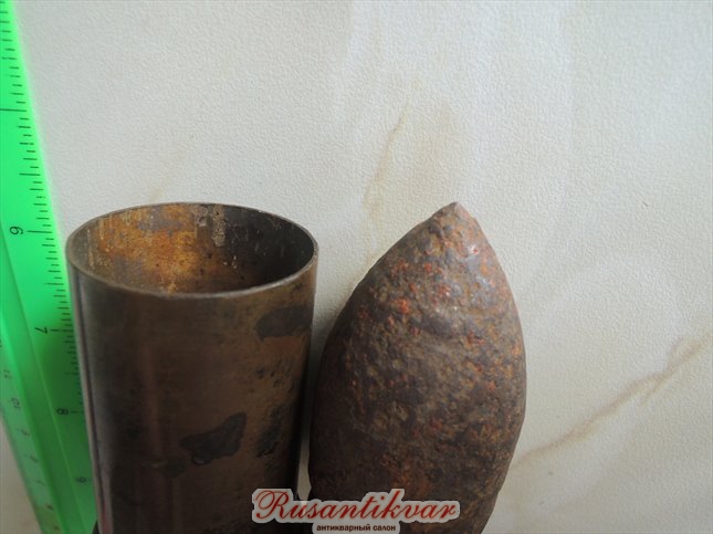

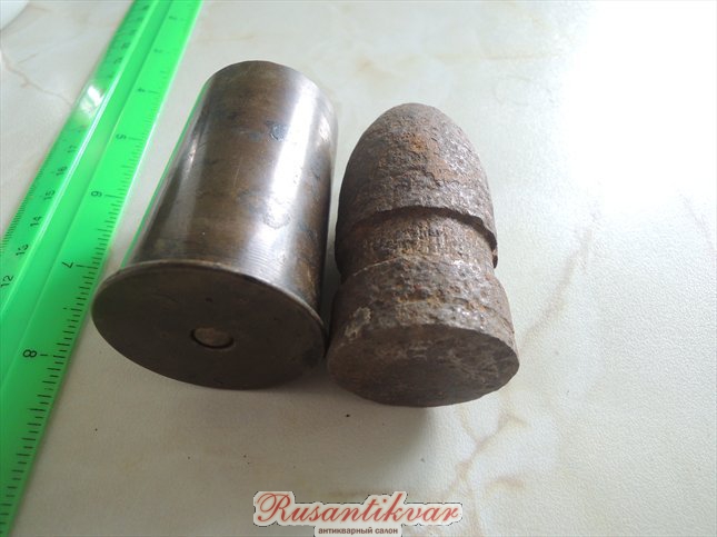

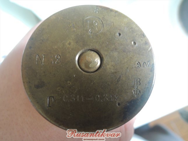

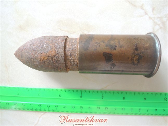

а вот снарядик ММГ этой пушки, бронебойный, морского ведомства. Из моей коллекци. Клеймо 1904г. выпуска.
