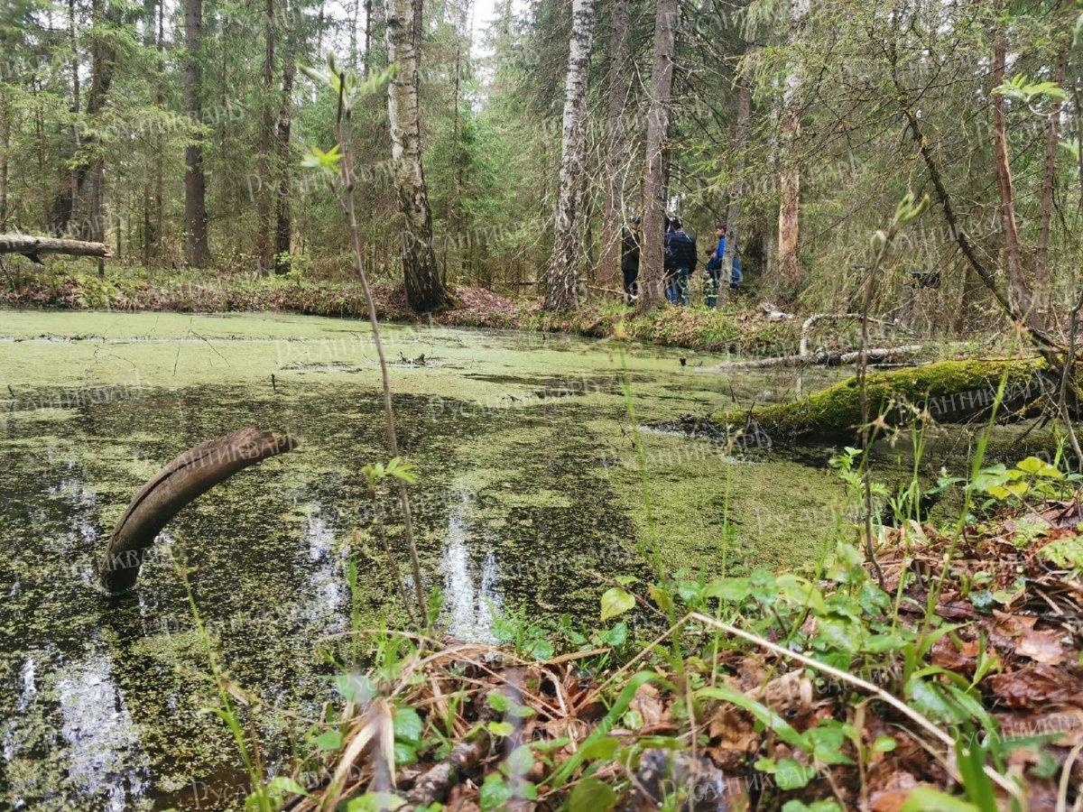

В 2016 году поисковый отряд «Бумеранг-ДОСААФ» проводил очередную разведку по местам боёв под Москвой в районе Детенково–Григорово–Большие Горки под Наро-Фоминском. Дело в том, что на старой топографической карте нами было обнаружено обозначение братской могилы в районе Григорово. Решили проверить эту легенду. Сделали несколько попыток прохода к обнаруженному на карте месту с разных сторон, опросили местных жителей о наличии в этих краях утраченных воинских захоронений, но результат был отрицательным. Пробираясь через заболоченные леса возле одного из местных СНТ заметили огромную заполненную водой яму. Решили подойти поближе и обследовать её.
Не дойдя десяти метров до воронки, мы достали металлоискатели, и тут же приборы стали издавать различного рода сигналы, указывая на то, что мы на месте крупного скопления металла.
Как выяснилось дальше, воронка оказалась местом падения самолёта. Его фрагменты были разбросаны на большом расстоянии от центра падения. Стало ясно, что здесь произошёл взрыв огромной силы. При первичном обследовании удалось обнаружить фрагменты стоек шасси, моторамы, обшивки с элементами нанесенной на неё красной звезды, шкалу радиостанции «Двина», остатки разорванного боекомплекта от авиационной пушки Березина 12,7 мм, несколько лючков-«стелек», куски моторов. Но что поразило, был найден фрагмент расколотой бронеспинки пилота самолета Пе-2, на котором было выцарапано «Здесь погибли советские авиаторы». Стало понятно, что мы наткнулись на место падения самолёта Пе-2, и именно это место было нанесено на топографическую карту как братская могила.

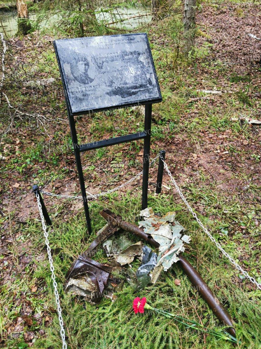

7. Памятная плита экипажу Пе-2 (фото из архива ПО «Бумеранг-ДОСААФ»).

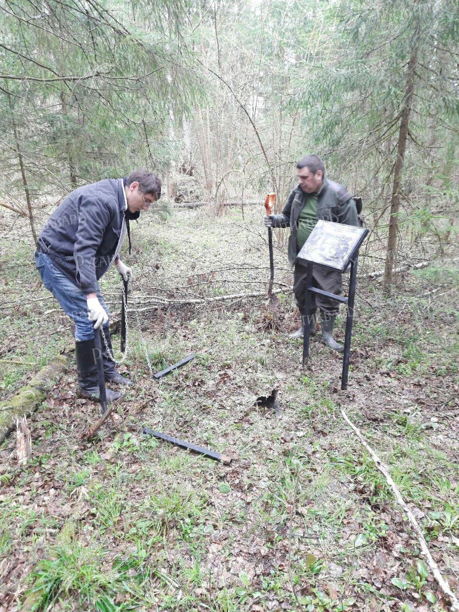

8. Установка памятной плиты (фото из архива ПО «Бумеранг-ДОСААФ»).
9. Воронка на месте гибели экипажа (фото ПО «Бумеранг-ДОСААФ»).

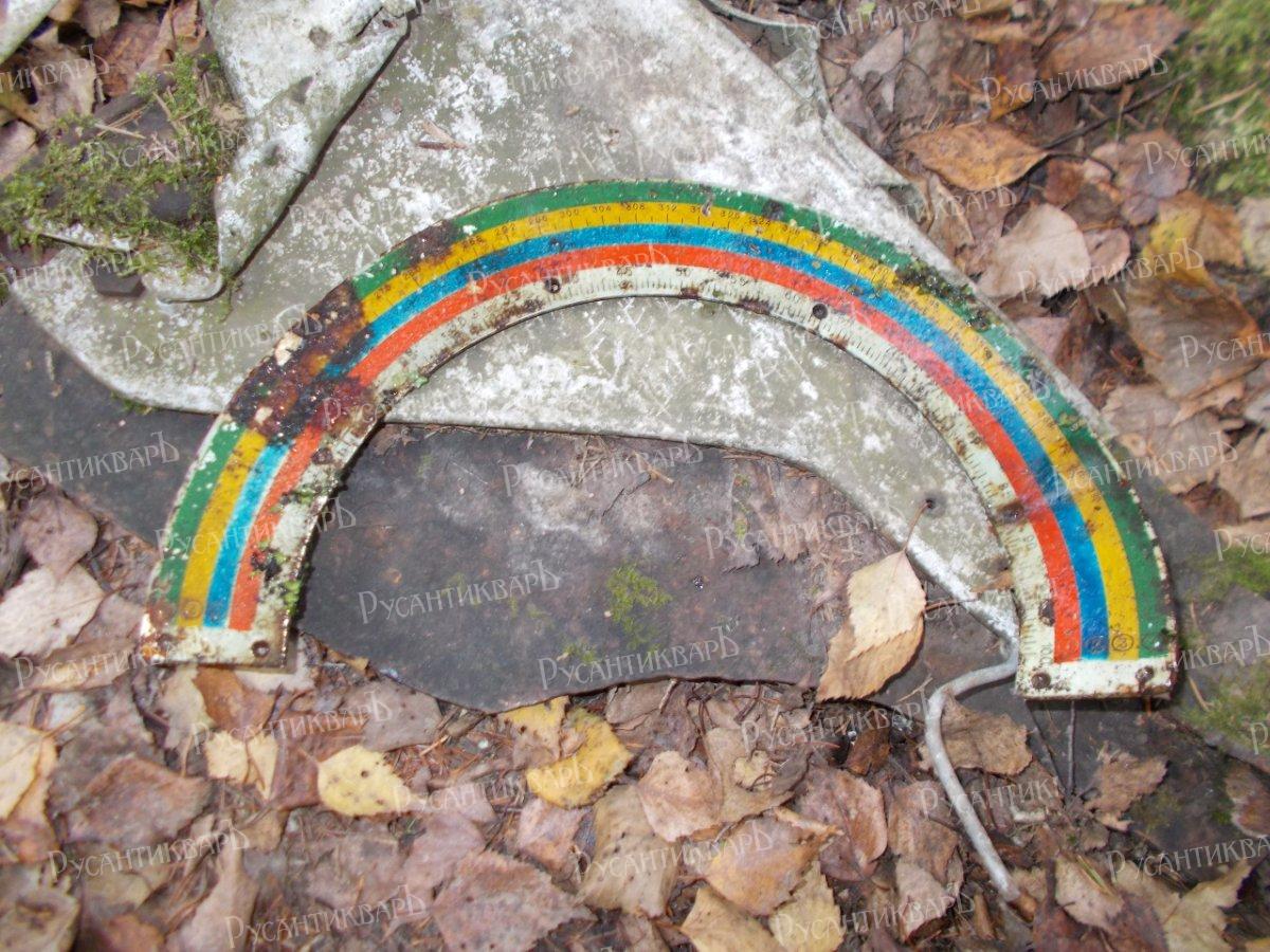

10. Шкала радиостанции «Двина» и фрагмент бронеспинки пилота (фото ПО «Бумеранг-ДОСААФ»).

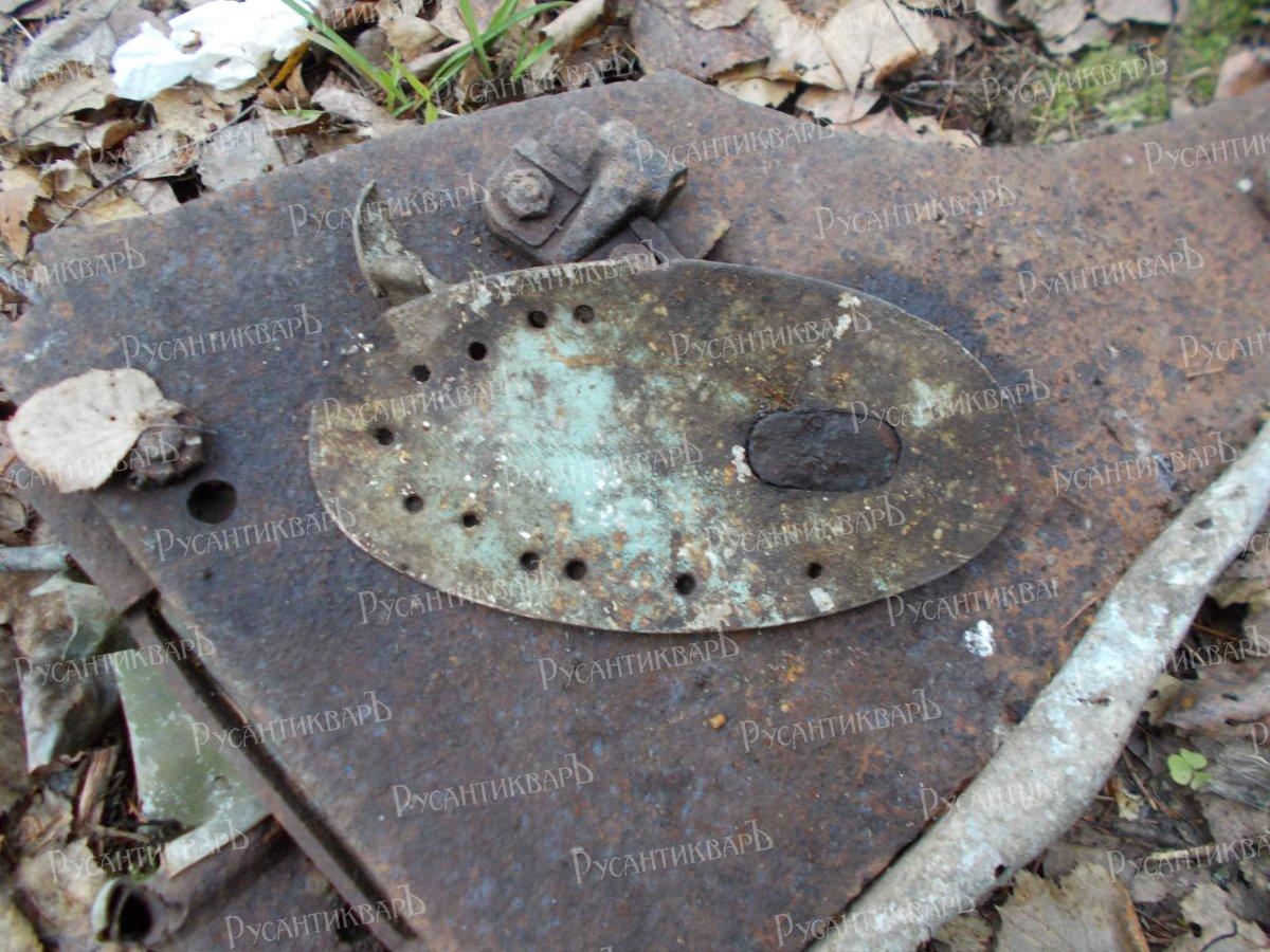

11. Лючок с самолёта Пе-2 (фото ПО «Бумеранг-ДОСААФ»).

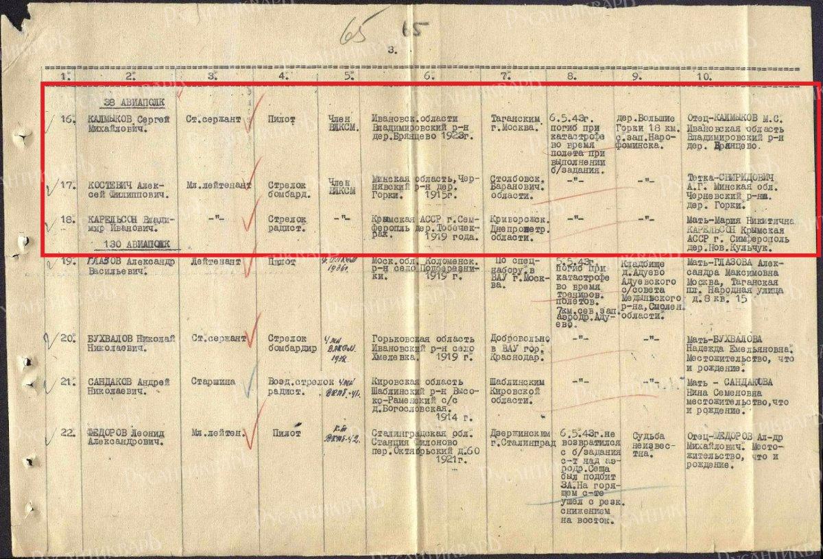

12. Донесение о безвозвратных потерях («Память народа»).
